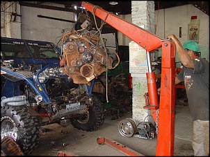

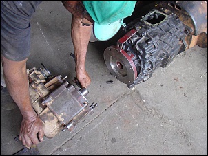

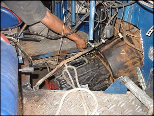

  4. #16
    Tenho Que Sair!!!
    Nossa pessoal!!!
    Estou surpreso com o interesse de todos e obrigado por todas as dicas.
    Estou arquivando tudo e estudando direitinho.
    Valeu Rapaziada!!!
    Quanto as obras no Monster já estão bem adiantadas.
    O conjunto motor e caixa já está fixado no carro.
    As novas rodas de 12" aro 16 com 8 furos
    (To fudido o dia que tiver que trocar um pneu!!) já estão sendo fabricadas
    por um especialista aqui de BH chamado Roberto Talas,
    para receber os novos pneus que tem 14.5 de largura.
    Quando tiver fotos eu mando.
    Quanto a caixa de marchas... Porra, mais parruda que essa gente?!?!?!
    É uma caixa ZF enorme de ferro fundido, usada em caminhões diesel
    de de 8 toneladas, além das F 250/350/4000/Cargo e sei mais lá onde?!?!
    Precisa mais???
    Essa é a caixa original da F250 Diesel, adaptada ao motor
    também da F250, só que Gasolina V6 4.2 de 212 cavalos e coletor variável,
    um dos poucos motores no mundo que dispões deste recurso que traz o torque bem pra baixo.
    Agora vou ter dar uma saidinha.
    Mas logo mais a noite respondo para todo mundo.
    Té mais!

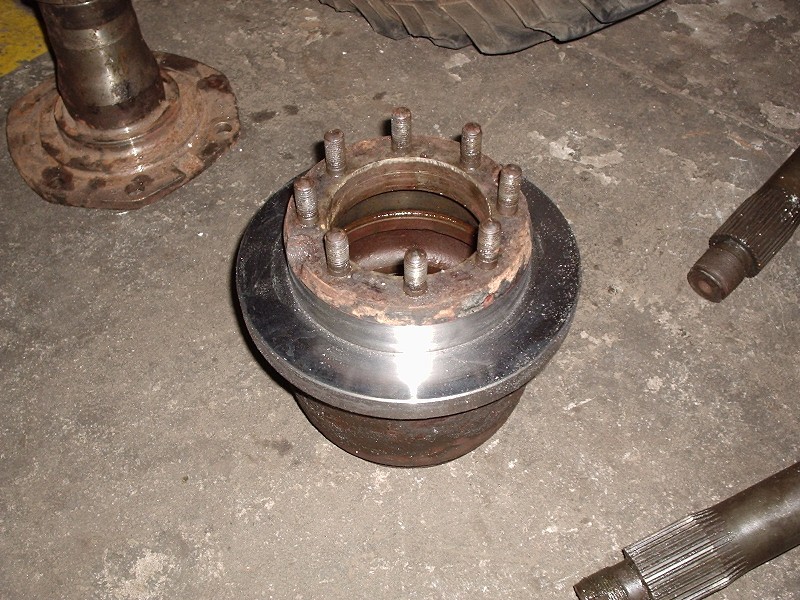

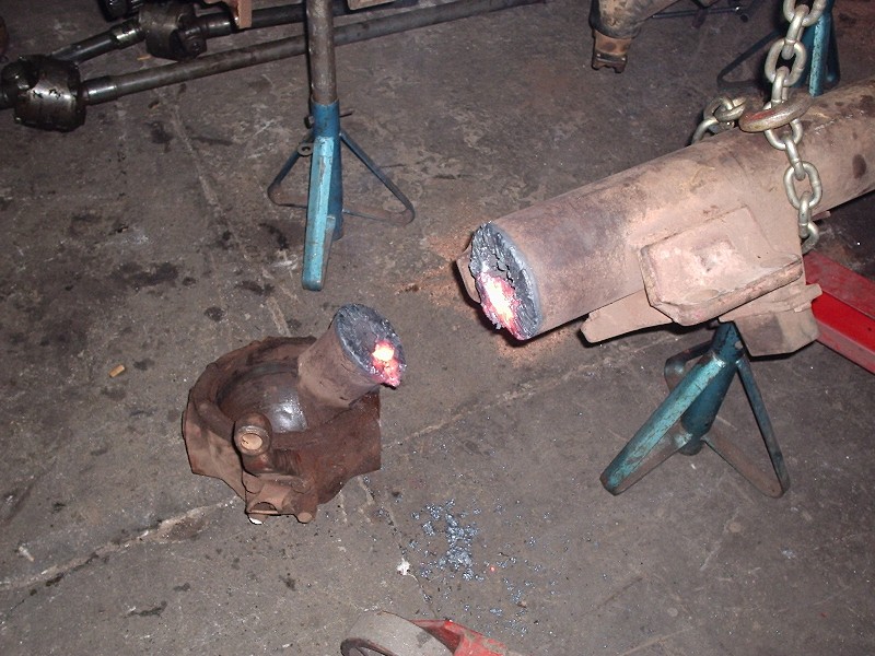

  11. #23
    20/09/2004
    Bauru/SP
    1,806
    Algumas Fotos:
    Cortando os munhões
    Cubo torneado
    Cubo adaptado no dana 70
    Abraços, segunda mando o resto.
