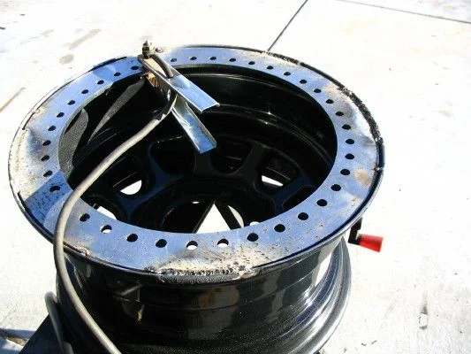

    Olá Eduardo!
    Não tem mistério. Tem que fazer uma solda caprichada com a MIG.
    Para soldar as peças precisam estar limpas e no "osso", sem tinta.
    Se o aro da Bead encaixar por dentro da borda da roda, fica mais fácil de fazer uma solda perfeita, pois fica um vão à ser preenchido.
    Fica assim:
    Depois disso pode dar um passe no torno, para deixar liso.
    Na montagem do pneu, ponha vaselina nos 2 lados do talão, para que o pneu assente bem quando apertar.
    Aqui tem um passo a passo: http://www.pirate4x4.com/forum/showthread.php?t=180403
    Aqui tem um manual para soldagem com MIG:
    http://www.esab.com.br/br/por/Instru...agemMIGMAG.pdf

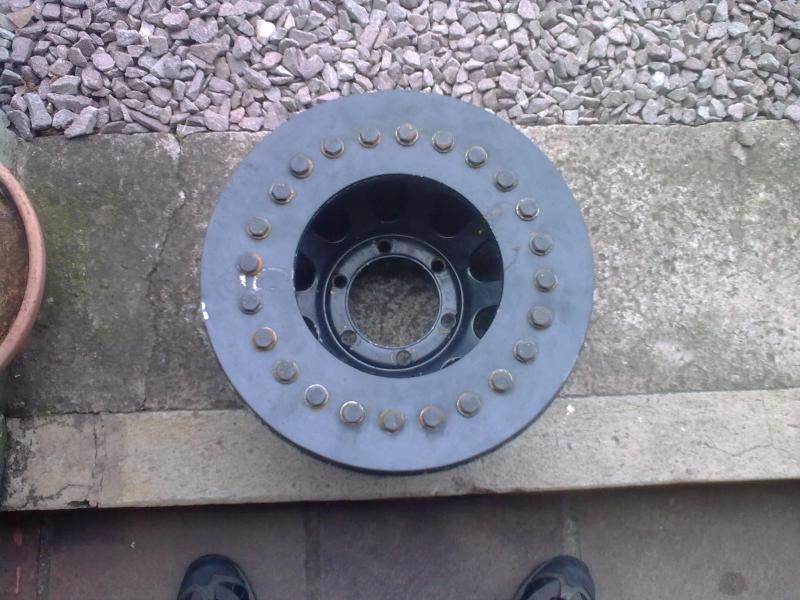

    esse anel de apoio...
    estou pensando em soldar nas minhas rodas,seria muito importante ou posso seguir como estao sem problemas?
    como nao montei os pneus nelas ainda,tenho a possibilidade de fazer ainda
    estas sao as rodas
    _________________________
    bicuda 4.9i em obras
    Miniaturas de Anexos Miniaturas de Anexos Rodas Bead Lock-maceio-2009-062.jpg

    Citação Postado originalmente por fabiano caxias Ver Post
    estas sao as rodas
    Fabiano.
    Como os meus bead's já estavam soldados e pintados na época, fiz umas buchas e resolvi o problema do empenamento do aro sem soldas.
