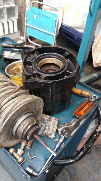

    Guincho WARN ZEON 8 que decepção!

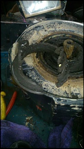

    Registro aqui minha insatisfação com guinchos elétricos inclusive o meu WARN ZEON 8.O guincho tem dois anos e estava pesado.Ao abrir fiquei desapontado com a qualidade dos mancais (buchas) destes guinchos elétricos pois são de plástico.Os meus estavam destruídos o que causa desalinhamento do rolete e contato metal com metal.
    Guinchos mecânicos tem rolamento para este apoio.
    Fiz as novas buchas em bronze para tentar maior durabilidade.

    Tô impressionando. Logo os Zeon, "o guincho" como o pessoal se refere. Meu Super Winch véio tem mancal de metal...

    Curioso o comentário do Punch. Já desmontei guincho chinês e também Warn e a bucha do mancal em nylon é lugar comum. É uma peça de reposição barata, coisa de 20 reais troca e tá "novo de novo". Sobre ter gastado em pouco tempo aí sim é coisa para se apurar. Se o uso é muito severo, se encheu de barro (material abrasivo) alguma vez e nunca abriu para limpar, etc.
