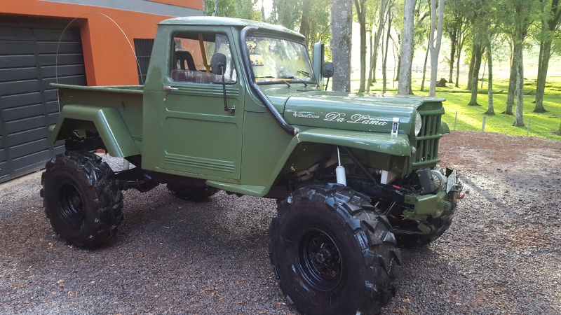

    buenas,alguem mais aqui usa pneus de avião nos jipes?
    na minha pickup recentemente peguei um jogo com roda e tudo
    acabou q furou uma camara de ar,desmontei e estava entrando de tudo um pouco de sujeira,pois sao duas rodas montadas
    não sei se é quase impossivel montar ele normal devido a borda ser muito dura ou oque
    eu estava afim de eliminar esse sistema e por uma roda normal com bead lock mas to com medo de nao conseguir montar nem o primeiro talão
    hj desmontei pra limpar antes que fure,entra sujeira
    e facil de desmontar,mas com camara de ar,duas meia roda sei la
    se alguem tem outro sistema em uso manda ai

    Fabiano esse pneu tem um talão bem reforçado pelo visto (na foto não deu p ver bem.)
    Manda mais fotos dele e do jogo de rodas.
    Assim tem como avaliarmos melhor

    Realmente o talão a absurdo de forte
    ,o sistema de montagem com duas meia rodas e muito fácil de lidar,desmonto em casa sem problemas
    O problema é a sujeira q insiste em entrar
    Vou da uma um talento aqui e conferir daqui umas 5 trilhas
    Assim que de mando umas fotos

    O que pode fazer para tentar minimizar isso e usar protetor de roda aqueles tipo de caminhao.
    E Talvez uma camada de silicone comum entre as faces da roda, isso deve evitar que entre tanta sujeira.

    ela tem,é o colarinho hehehe
    foi q fiz hj,montei com silicone entre as rodas,e no ventil,bastante vaselina na borda,q é onde acho q entra mais,mas nao tem muito oq fazer,fora isso,
    acho q a carcaça não tem fim kkkk,que material,o talão tem 5cm

    Que aro esta usando??
    Que talão bruto 5Cm

    Citação Postado originalmente por fabiano caxias Ver Post
    Caramba, que ignorância kkk.
    É borracha que não acaba mais.
    Cuidado, homem trabalhando!
    o Valmir resumiu bem, Que ignorância rsrs.
    Mas só por curiosidade, acha fácil esse pneu?
    Porque tu provavelmente pego usado né? Um bixo desse novo deve ser uma fortuna, certo?

    Citação Postado originalmente por Maggion Ver Post
    Que talão bruto 5Cm
    absurdo mesmo
    aro 16
    a carcaça deve ser relativamente nova,pois pelo q vi trocam a cada 200 horas de voo,oq da 20 dias dependendo o avião
    peguei usado e ja recapado
    é mais pesado q a maioria,mas a parede lateral dele e show,pra minha pickup q ainda não cabe em qualquer buraco e vive raspando lateral de pneu nas pedras e barrancos daqui,é a salvação hehe

    ja estão limpas vedadas e prontas pra mais uma trilha

    bicho bruto...
    Pneus muito usados em carretas agrícolas pois suportam pesos absurdos e também eram usados em bugs.
