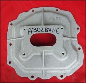

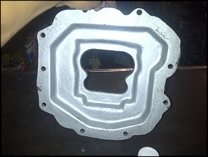

    Estou adquirindo um motor Vortec v6 da Blazer e estou pensando e dispensar toda parte de ignição e injeção eletrônica original e colocar carburador e ignição "comum".
    Alguém de vcs pode me ajudar nessa empreitada? quanto ao carburador estive pesquisando um adaptador para o coletor original, encontrei este abaixo no M.livre gringo este da p/ fazer fácil.
    Toda informação será bem vinda.
    Obrigado a todos pela atenção.

    Um quadrijet fica top. Tem um conhecido q talvez possa te ajudar.
    Manda um mail pra ele. danilobetuz@gmail.com

    mas pelas fotos é facil de confeccionar as flanges e um carburador quadrijet 450 ou 500cfm seria ideal
    holley | eBay
