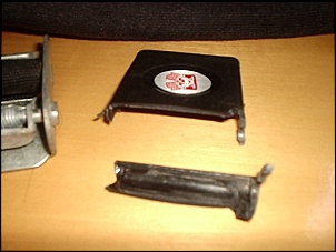

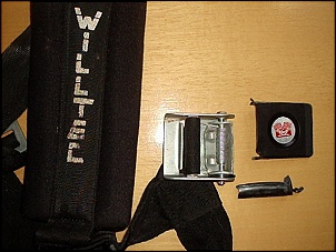

    Hoje na demonstração de TRial 4x4 no Serra Verde racing Park em BH, diante de uma multidão, capotei o Velociraptor e os cintos de segurança não fizeram seu papel.
    O meu simplesmente quebrou a parte que destrava e de cabeça pra baixo não conseguia sair do carro que jorrava gasolina. A peça é de um plástico de péssima qualidade, muito quebradiço.
    O do Adriano, que tava de zequinha, arrebentou uma das presilhas de regulagem que para nosso espanto não são de nylçon, mas de um plástico bem fraco. O adriano caiu meio dentro e meio fora do carro, estabacado no teto. Se o carro rolasse ele teria se machucado bastante.
    O que tiramos de lição é que a gaiola feita pela World Scap, que recebeu toda a pancada num único ponto, do quadro de vidro, não sobreu qualquer deformação.
    O PET mostrou ser um ótimo fechamento. O local da pancada deformou um pouco, o que indica que o material fletiu e depois voltou
    Nossa vida vale muito e uma empresa que coloca um equipamento desse no mercado, bem merecia um processo.

    Meu antigo jeep tinha cintos Huzzi e foram diversas capotagens e eles sempre trabalharam de acordo. Visualmente já se percebe a diferença de qualidade.

    Nem precisa ver pessoalmente... pelas fotos dá para ter uma idéia da diferença de qualidade
