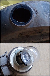

    Se ajudar em alguma coisa, o encaixe do soquete original é este da foto:
    Miniaturas de Anexos Miniaturas de Anexos Ligar meia-luz nos piscas-soquete_orig_ranger.jpg

    Citação Postado originalmente por Rogério Gama Ver Post
    Pedro acho que é tranquilo, o encaixe é meio padrão, só que provavelmente vai ter que quebrar algumas garinhas do soquete novo, e se ficar com dúvida de vedação é so passar um pouco de silicone para vedar.
    Essa ligação que vc quer fazer é tranquila em meia hora vc faz só precisa de uma ponta de prova para saber qual é o positivo da lampada e da lanterna.
    Não esqueça que a lampada bi-polar o filete mais forte tem que ficar para a seta, e o mais fraco para lanterna.
