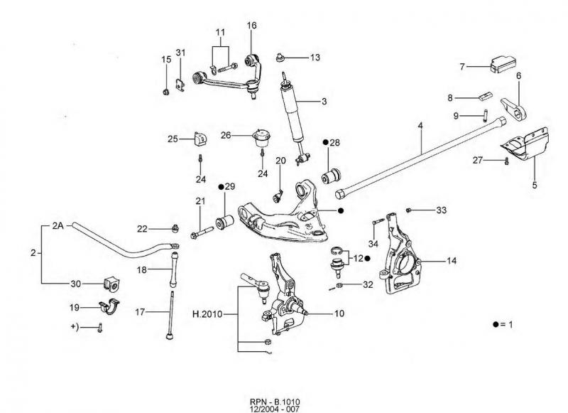

Tive 1 S10 Cabine Dupla e sempre acompanhei a manutenção das camionetes da nossa empresa e no ano passado peguei uma S10 Cabine Simples 4x4 diesel nova e tive que mexer na suspenção dela e por isso aprendi ainda mais, como já tinha conhecimento desses sistemas de suspenção de barra de torção, logo que a camionete chego nova eu anotei a altura do chão ate a borda do para-lamas dianteiro pois sabia que teria que ajustar periodicamente.
Com apenas 2 meses de uso já tive que ajustar os parafuso dos reguladores das barras de torção mais uns 2 meses depois tive que ajustar de novo e o parafuso do lado direito já estava no limite, reclamei na Chevrolet e trocaram a barra de torção do lado direito na garantia, ai beleza, tudo tinha voltado ao normal, mas não por muito tempo pouco, mais de um mês depois ela volto a abaixar e eu voltei a reclamar e o pessoal da Autorizada fez pouco caso e falo que era assim mesmo e eu era o único cliente que reclamava.
Então comecei a pesquisar como as pontas da barra de torção são sextavadas eu cheguei até pensar em mudar a posição da barra como alguns de vocês comentaram, mas então fui fazer umas contas como é sextavada dividisse 360 graus por 6 oque da 60 graus então se a bandeja tiver uns 35 centímetros de comprimento por exemplo daria uns 45 cm na roda oque muita coisa não daria certo, então descobri que tem vários kit vendidos nos Estados Unidos com os braços reguladores com a posição do sextavado um pouco mudado cerca de 10 graus oque daria uns 7 cm na roda para quem quiser ver é só pesquisar a imagem “S10 lift kit” no Google, então pensei “vou fabricar um peça dessa para mim” peguei uma pedaço de chapa de 1 polegada de espessura e fui numa oficina mandei tirar o braço regulador para servir de amostra, fui numa metalúrgica com maquina de corte de plasma depois que expliquei tudo para o torneiro vi que tinha um código na peça, liguei para o departamento de peças da Autorizada e pedi para verificar o código e o rapaz confirmou que o código era do braço regulador da barra de torção, mas então pedi para verificar a qual modelo se aplicava a peça ai que minhas suspeitas de que tinha alguma coisa erada na minha camionete se confirmaram o rapaz me informou que a peça se aplica a S10 2,4 flex 4x2 sendo a minha uma S10 2,8 Diesel 4x4 que é mais pesada então logicamente a peça teria que ser diferente, e o pessoal da autorizada teimava comigo que não tinha nada errado, fui até a concessionaria e falei com o chefe de oficina, eles encomendaram a peça com o código correto no dia seguinte quando chego a peça fui verificar com as duas peças na mão verifiquei que teria uma diferença de uns 5 graus, montei a peça nova e meus problemas acabarão.
Uns 2 meses depois ajuste novamente e fico tudo beleza.
