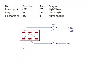

    ajudou sim. O que ele fez eh uma ligacao da chamada "chave H-H" onde vc cruza os fios para inverter a alimentacao. Essa eh uma solucao bastante simples, pois vc transfere a logica do sistema para a cabeca do motorista. O motorista sabe em qual tracao esta e qual quer ir. Vc sabe se ele fez um limite de curso? Ou seja, se esses sensores desarmam a chave apos atingir a posicao desejada? Ele respeitou as chaves de embreagem e freio para o engate da reduzida?
    Bom, eu ja desenhei um esquema eletrico para a chave ficar na posicao do meio, da forma que esta montado no seu carro, e agora estou quebrando a cabeca para conseguir montar uma logica usando a chave nas 3 posicoes normais.
    Vou ver se consigo fazer uma foto decente do esquema e posto aqui. Ou arrumar um tempo e desenhar num formato eletronico...

    Solução de Emergencia
    Sr.,
    Segue o esquema para solução de emergencia do acionamento da tração. Isto funciona para as Rangers sem R/L.
    Isto funciona para problemas no disco de ceramica (posicionador), erro no modulo GEM, falha do sinal de velocidade.
    Não funciona para: Motor do acionamento queimado, rele de acionamento queimado, e chicote avariado.
    Material necessario:
    - uma chave de 6 polos e 3 posições
    - um metro de fio
    - 3 fusiveis. (somente para proteger o modulo, se ja não estiver ruim)
    Lembrando que o limitador do motor é o ouvido do motorista... ou seja, solução emergencia mesmo. Não deve ser adaptado para uso continuo.
    Se alguem achar algum erro, favor reportar.
    Att
    Dudas
