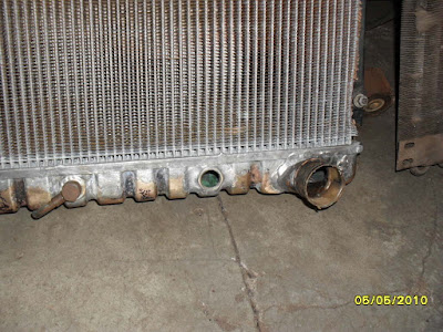

    O cebolão deve ser colocado na parte inferior do radiador, como na foto.
    A explicação que tive foi a seguinte:
    A temperatura da água para o acionamento da ventuinha, deve ser na parte inferior do radiador, assim, a mesma só aciona quando o veículo está em baixa velocidade, pois não há fluxo de ar suficiente para a troca de calor no radiador.
    Em velocidade constante mais elevada, há troca de calor pelo próprio movimento do veículo, assim a água chega fria ao cebolão.
    Outra explicação, mais simplória, é que trabalha em um conjunto melhor com a válvula termostática, esta fica mais na temperatura de trabalho aberta, mantendo um melhor fluxo de água.
    Se o cebolão fosse na saída do motor, haveria um abre e fecha da termostática.
    No tempra, a readequação técnica fez o cebolão ir para a mangueira superior do radiador, devido a deficiente troca de calor do radiador, entao...
    Kim.

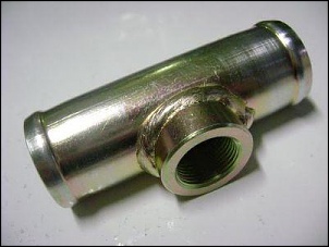

    É algo simples, um "T" deste da foto, um cebolão, e um relê com alguns fios.
    http://cidadesaopaulo.olx.com.br/pic...o-iid-71275493
    Assim, esquentou, ligou!!!!
    Ligou o AC, ligou!!!!
    Lembrando, mangueira inferior!!!
    Miniaturas de Anexos Miniaturas de Anexos Ranger - Acoplamento viscoso, ventuinhas, ac, consumo e gabiarra!-71275493_3-adaptador-cebolao-radiador-tempra-tipo-pecas-e-acessorios-carros.jpg
    Eu fiz coisa semelhante quando instalei o câmbio AT na Ranger, só que o censor ficava no óleo do câmbio...
