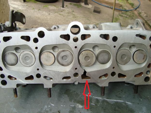

    Em anexo está uma imagem de um cabeçote qualquer.
    à título de exemplo, a seta vermelha indica o que seria um duto por onde passa a água do sistema de arrefecimento do carro. O risco preto adjacente mostra a corrosão que ocorreu nesse duto.
    Segundo o mecânico, o cloro na água que o dono antigo colocava no sistema de arrefecimento fez com que ocorresse a corrosão. Esta seria a razão para o escape de pressão do cabeçote. Além disso, a fissura já estava começando fazer água entrar na câmara de combustão, ou seja, mais algum tempo e o motor poderia ter um calço hidráulico.
    Não se me fiz entender, mas qualquer coisa, pergunte.
    Eu devia era ter tirado fotos verídicas para mostrar. VOu dar uma olhada no google images pra ver se acho parecido para mostrar a vocês.
