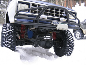

    Citação Postado originalmente por Renato Fraga Ver Post
    Há quem abaixe todos os suportes, mas se não fizer um belo trabalho nas barras de direção, ocorrerá Bumpsteer.
    Já baixando apenas o suporte do radius arm e angulando os braços transversais você ganha no vão livre. Só cuidado pra ver se a cruzeta do semi eixo não ficará estrangulada!!!
    Exatamente, Renato. Pensei em baixar os suportes dos braços transversais, mas fiquei preocupado com o Bumpsteer. Talvez precisaria fazer alguma coisa parecida com essa das fotos, mas achei melhor angular os braços.
    Nem cheguei a verificar o angulo das cruzetas. Acho que está dentro da margem normal. Pra falar a verdade, ainda nem engatei o 4x4 depois do lift ...
    Miniaturas de Anexos Miniaturas de Anexos Explorer c/ pneus 33x12,5x15-15014ranger_steering_1.jpg   Explorer c/ pneus 33x12,5x15-ttbspringseats.jpg
    CJ-5 '78: 4.1mpfi;ZF4HP22;TC Hilux 4.7 MK;D44 HD blocados;SPOA;Creepy 38" c/BL;Ramsey 9.5e;Hidro Assist
    Outlander V6 GT 3.0: 2010 toda original
  • #50
    Usuário Avatar de Renato Fraga
    27/06/2005
    Jaraguá do Sul/SC
    1,912

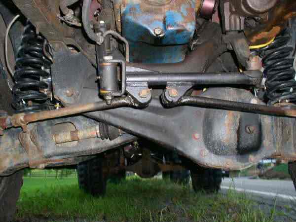

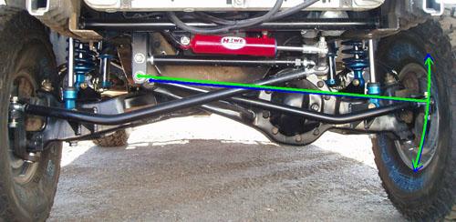

    Pois é, exatamente isso que deve ser feito.
    As articulações da barra de direção devem ficar no mesmo nível das articulaçõs dos braços transversais.
    Agora:
    Isso não tem cara de gambiarra????
    Ao menos são mais articulações para dar problemas....

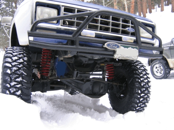

    Cara de gambiarra tem, mas deve ser comum lá fora. Tem até kit...
    Tem essa outra tbm. Numa primeira impressão, parece até que uma roda vai virar mais que a outra ...

    Pois é, na verdade muitas pessoas, principalmente americanos, preferem um produto P&P, até porque a cultura deles é "faça você mesmo" e para isso os Kits vendidos são produzidos de modo a simplificar ao máximo a instalação.
    Fazer uma alteração igual a que você fez, já é coisa pra profissional e por lá a mão de obra é muito cara.
    Portanto, a maioria dos Kit deslocam todos os pontos de fixação da suspensão TTB e com isso se torna necessário a adoção dessa solução para não ocorrer Bumpsteer.
    Essa barra é exatamente a mesma que vemos na postagem anterior.
    Agora essa aqui, em princípios geométricos, é perfeita!!!!
    Note que cada segmento da barra de direção tem a mesma inclinação e comprimento do braço transversal do TTB. O resultado disso é o mínimo de deformação da geometria da direção durante os movimentos da suspensão.
    Já nos outros modelos e inclusive no sistema original, ocorre uma certa deformação programada e muitas veses bem vinda em nome da estabilidade.

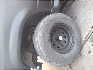

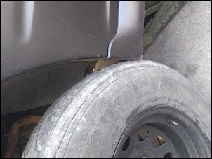

    Boa noite pessoal reanimando o tópico, tenho uma Explorer 94 e comprei recentemente umas rodas Daytona aro 16 furacão 5x114 e (-25) negativas ...estou tendo problemas para instalar as rodas que.pegam na lata do paralama ao virar a roda. Pergunta, sem perder a Cambagem ou mesmo tendo que trocar as buchas excêntricas para regular Cambagem... Posso calçar as molas dianteiras em 2 polegadas, ou melhor até 40mm como li em respostas por aqui? Pelo que senti nas minhas novas rodas negativas, da impressão que vou ter que cortar um pouco o paralama para dar certo...

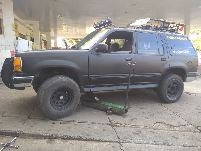

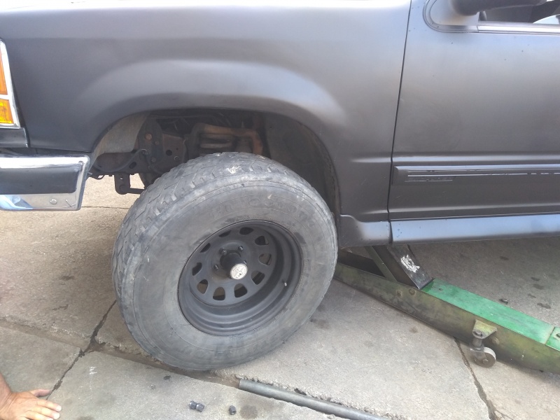

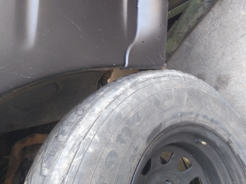

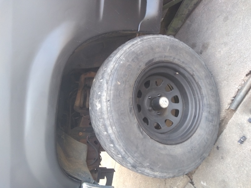

    Seguem algumas fotos, já uso 31 na Explorer... Explorer c/ pneus 33x12,5x15-img_20191030_171145969.jpgExplorer c/ pneus 33x12,5x15-img_20191030_171152079.jpgExplorer c/ pneus 33x12,5x15-img_20191030_171155105.jpgExplorer c/ pneus 33x12,5x15-img_20191030_171205339.jpg

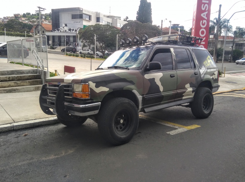

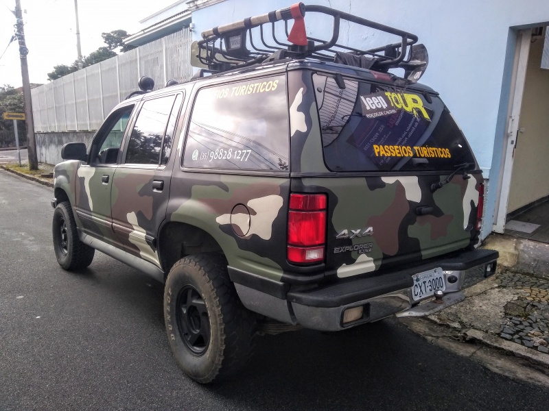

    Explorer c/ pneus 33x12,5x15-img_20191224_173437662-2.jpgExplorer c/ pneus 33x12,5x15-img_20191212_160930847-2.jpg
    Finalizando aqui meu projeto Ford Explorer Camuflada, mais Lifts...falta subir a carroceria agora..
