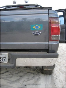

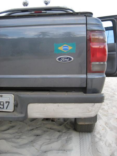

    Eu instalei furando o parachoque mesmo, achei que ficou muito bom pois coloquei o kit de sensores prateados, então fica praticamente da cor do cromado, só não tem o mesmo reflexo .
    Eu não colocaria os kits de dois sensores não, os de 4 são bem melhores.
    Abaixo algumas fotos de como ficou:
    Miniaturas de Anexos Miniaturas de Anexos Planejamento e dicas para instalar sensor de estacionamento-copy-ranger-005.jpg   Planejamento e dicas para instalar sensor de estacionamento-img_0358.jpg

    Caramba A.Oliveira;
    Ficou show de bola mesmo hein !! parabéns .
    Esse é o problema da l 200 a parte do parachoque que fica instalada a placa não fica no meio do parachoque e sim deslocada para o lado dificultando a melhor distribuição dos sensores pelo parachoque .

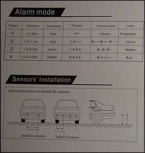

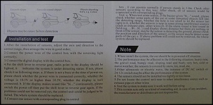

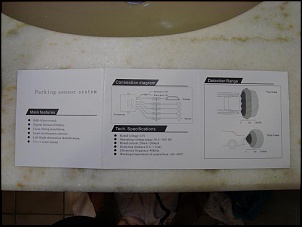

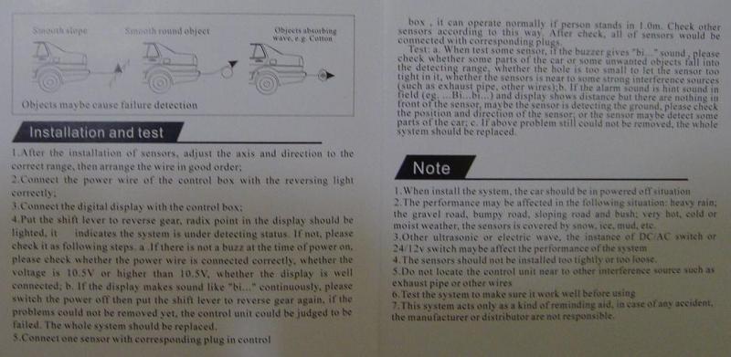

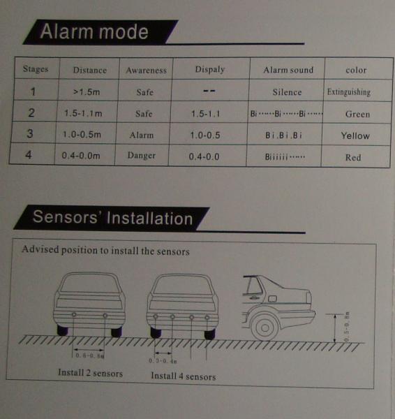

    Seguem fotos da engenhoca e do manual em inglês (acompanha o manual em português, que é basicamente uma tradução).
    Diversão garantida para próximo FDS!
    Miniaturas de Anexos Miniaturas de Anexos Planejamento e dicas para instalar sensor de estacionamento-dsc00216.jpg   Planejamento e dicas para instalar sensor de estacionamento-dsc00218.jpg   Planejamento e dicas para instalar sensor de estacionamento-dsc00212.jpg   Planejamento e dicas para instalar sensor de estacionamento-dsc00219.jpg

    Realmente Marcelo, esses dias parei pra reparar no parachoque da l200 e realmente você tem razão, complicado colocar os sensores lá. Mas algum jeito vai ter, só precisa quebrar um pouco a cabeça...hehehe...afinal, o benefício dos sensores instalados é muito grande pra desistir facilmente.
