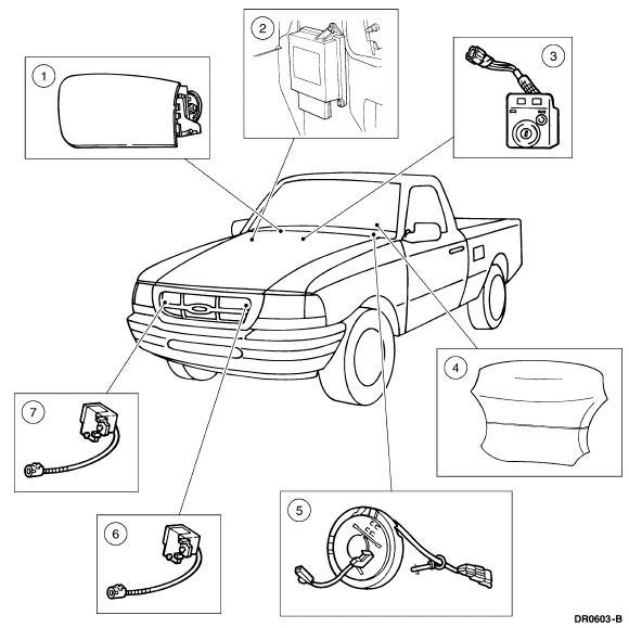

    O "Clock Spring" fica no volante, por baixo da buzina e do próprio airbag do motorista (veja a foto). Ele faz o contato entre o circuito de acionamento do sistema e o acionador do airbag e, pelo código de erro, está com mau contato ou com circuito aberto. Isto significa que pode não funcionar em caso de acionamento.

    Miniaturas de Anexos Miniaturas de Anexos Luz do AirBag Piscando-airbag-ranger.gif   Luz do AirBag Piscando-clockspring-assy.jpg
