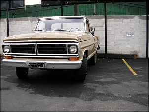

    o maior que conseguir colocar
    na minha F-100 coube o 265/75/16 sem mexer em nada , nas rodas originais ...
    hj ela ta com bodylift de 1,5" o que me livra espaço p/ por 33"

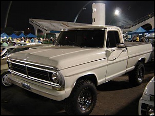

    Uma vez quando eu fui no anhembi em SP bati uma foto de uma Ford (acho que uma F-150 antiga) com esse MT Não lembro se é 31 ou 33.. ficou bem bonita... pra vc ficar mais empolgado!

  6. #6

    Eu conheço essa pickup ae por F100.

    Citação Postado originalmente por Miranda Ver Post
    Pode ser tbém
    Carlos Gouveia (Govi)
    Discovery V8i 1998
    PP5PD - PX5P4004
  9. #9
    Citação Postado originalmente por Gouveia Ver Post
    fala Govi ..
    é uma F100 da decada de 70 (72 em diante)
    a F-150 só nos EUA e essa grade igual da nossa só saiu na F-100 1970 deles , a da F-150 ja era igual da F-100 71 deles
    olha a minha pampa antes do lift
    pós lift num tenho nesse cpu
    mas mandei na comunidade a um tempo atraz
    junto da Xplo

    Citação Postado originalmente por Beto Lacerda Ver Post
    fala Govi ..
    junto da Xplo
    Verdade Beto, lembrei agora das fotos da Pampona... muito elegante ela
    Eu sempre confundo a éfecem com F-150 mas então agora ficou claro, F150 só importada... aqui a Ford sempre usou outro nome só pra complicar
    fala Govi ..
    junto da Xplo
    cara
    por favor
    abra um topico aqi e poste fotos dela com o bodylift
    sou fa #1 dessas pickups
    abraço!
