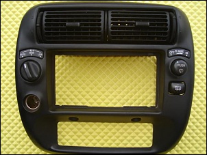

    Olá, Marcelo.
    É mais prático retirar todo o console (onde ficam o rádio, seletor do 4x4, botão do farol de milha, etc.). Basta sacar 2 parafusos philips que ficam logo acima do controle do A/C e puxar para frente com cuidado, porque tem uns pinos de encaixe. Cuidado também ao soltar os conectores, porque cada um tem um tipo de trava diferente. A vantagem é que são "dummy-proof": Não tem jeito de trocar e religar errado.
    Se suas mãos não são muito pequenas, é melhor tirar os dutos das "janelas" centrais do A/C p'rá ter um bom acesso ao relé e ao GEM.
    Nas fotos do painel abaixo (a Ranger é um pouco diferente) dá p'rá se orientar na posição dos conectores elétricos.
    Boa sorte.
    Márcio
    Miniaturas de Anexos Miniaturas de Anexos -moldurapainelfrente.jpg   -moldurapaineltraseira.jpg

    Márcio T
    Valeu com suas fotos e explicações ficou bem mais facil verificar
