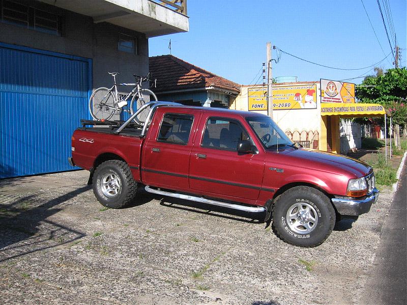

    Finalmente tomei coragem e coloquei um jogo de Hankook Mud 33" na Ranger.
    Caramba, a caminhonete agora parece um trator! Meus piás adoraram. Dizem que parece um Hotwhell's (é assim que escreve??).
    Sem levantar ou regular nada só dá uma leve pegada no plástico da proteção interna do para-lamas esquerdo quando gira todo o jogo de rodas. O esquisito é que no direito não pega. Acredito que uma simples regulagem na suspenção e talvez uma lamina a mais atrás devam resolver.
    Body-lift não dá por que aí não entra mais na garagem.
    Bem, agora vem a melhor parte: sabem quanto paguei cada pneu 33"? R$ 560,00!

    Finalmente, a foto ...
    Segue a foto.
    GOUVEIA, as rodas são as originais.
    Obs: Em cima da Ranger está minha estimada bike Trek que vale bem uns dois jogos de pneus 33". Minha mulher é que adora essa história ... diz que quando não gasto meus pilas com uma, gasto com a outra, hehehe.
