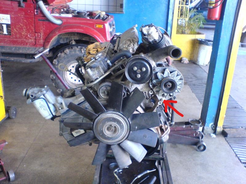

    Bah Thiago, deixa eu te pedir uma coisa!
    Tô juntando as pecinha do quebra-cabeça pra colocar a turbina TGV do 2.8 no meu 2.5
    Uma que sei que vou ter de fabricar é um espaçador entre o alternador e o suporte inferior que segundo infos existe na 2.8.
    Na 2.8 o alternador tem de ficar um pouquinho mais pra fora por causa do espaço necessário para o pescoço de alumínio da entrada da turbina. Veja aí no teu se tem essa peça, e se possível postar uma foto, só pra que eu tenha ideia de como ela é.
    Segue uma imagem do 2.5 (sem essa peça) com uma marcação do local do dito espaçador.
    Grato.

    Vou dar uma olhada no meu e te falo... Mas no meu motor, logo abaixo do alternador está a bomba de DH, mas vejo para vc...
    [s]

    Citação Postado originalmente por Thiago Rodeghel Ver Post
    [s]
    Ah sim! É que como está instalado num jeep, pensei que talvez seja mais fácil de visualizar, tirar uma foto. Quando está em uma Ranger fica impossível conseguir chegar ali sem a ajuda da visão do Super-homem.....
    Abs.
    PS. Sobre vender a Ranger.....acho difícil. Seguindo a tradição do meu velho pai, a ideia é usar até ter de levar pro ferro-velho.
    Fora ainda que tenho sérias alergias a coisas eletro/eletrônicas....rsrs

    Citação Postado originalmente por RicardoFLN Ver Post
    Abs.

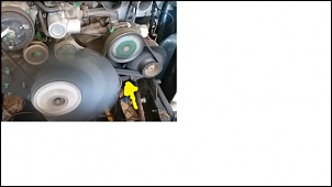

    Olhei lá, só é um braço para esticar a correia no alternador/bomba hidráulica... o que vc precisa saber? o comprimento entre furos???
    Thiago,
    Na verdade não é pra esticar a correia não, a função de esticar é feita pela polia com braço e mola, ao lado da bomba d'água. É na verdade um espaçador pra chegar o alternador mais pra direita (olhando de frente pro motor), justamente pra dar espaço pra passar aquele tubo em "s" de alumínio, sem bater na bomba de vácuo.
    Se tu me conseguir a medida entre os centros já vai ajudar! Se ainda estiver sem a lataria e não for pedir demais, uma foto seria bem vinda. Eu cheguei a me curvar todo aqui na cadeira na esperança de ver a peça certinho no teu vídeo.....kkk
    Abs.
