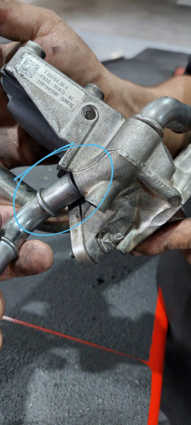

    10
    Bom dia! Tive problema semelhante ao seu Germano, na mesma situação, trouxe o carro de reboque a uma oficina e detectamos que a ponteira que recebe o mangote de água sacou do resfriador, causando superaquecimento do motor a ponto de jorrar óleo pela pelo espelho da correia dentada, o óleo fitou literalmente causando diversos danos ao motor.
    O que me intrigou é que um sistema tão robusto do carro não detectou e nem alertou este aumento repentino de temperatura, a luz de pane e temperatura só ascenderam após encostar o carro na beira da estrada, desligar e ligar a chave novamente.
    Uma peça como essa que requer a retirada do cabeçote ou afastamento da transmissão para ser examinada ou trocada deveria ter a mesma vida útil do motor, o meu no caso está com 147mil fez todas as revisões na concessionária. a " RAÇA FORTE" não jaz jus ao nome.

    Já joguei aqui no SITE deles o chassi mas não aparece nada para ela como pendente, tive a mesma informação que vc me passou por funcionário da autorizada, mas ele não deu certeza problema no resfriador da valvula egr da nova ranger.-vavula-admissao-agua-resfriador-egr-fb3q-9d475ac-84818099.jpg
