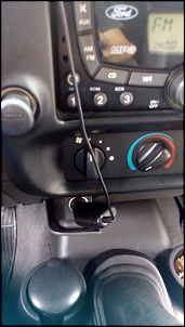

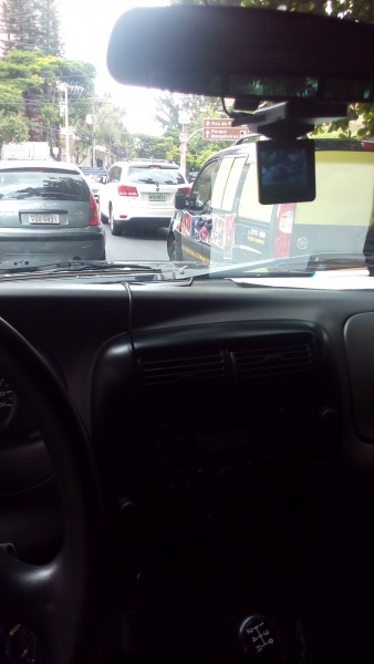

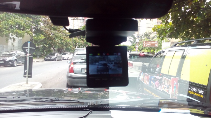

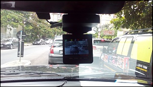

    Seguem fotos da câmera sem sua instalação final
    Miniaturas de Anexos Miniaturas de Anexos -p_20160301_135812.jpg   -p_20160301_135816.jpg   -p_20160301_135927.jpg
