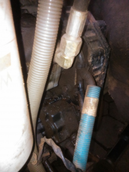

    Aproveitando Robson, minha bomba de alta está bem úmida de combustível. O motor é todo seco, nem uma gota de oleo, a única parte que está com vazamento é na bomba. O carro está com apenas 72mil km. Você tem alguma sugestão do que pode estar causando esse vazamento? Segue foto.

    Parece que o vazamento não é na bomba e sim no tubo de retorno, parece que ele está até limpo onde tá vazando, o problema é que esse tubo tem que ser trocado inteiro junto com os conectores
    O tubo de retorno seria aquele que se conecta com o de capa azul? Vou fazer uma limpeza com querosene em tudo, pra ver melhor onde está vazando.

    esse mesmo, pode ver que ali tem um TEE que pega o retorno dos bicos e da bomba, e manda de volta para o tanque

    Ah blz. Valeu Robson!
    Como estou com o carro a apenas 6 meses, vou monitorar o vazamento por enquanto pra ver se ele ainda acontece ou se é um vestigio antigo.

    Se precisar comprar o tubo, procure dos caminhões cargo, talvez seja mais barato
    Será que o tubo é o mesmo? Pq o Max Power da 250 tem algumas diferenças pro Interact 4 dos Cargos e VW.
    Ford F-250 2009 XLT CD 4x4 Super Duty - CAMINHÃO
    Ford Ranger 1999 XLT CD 4.0 V6 4x4 BF32'' - TROVÃO AZUL
    É o mesmo, tanto do 4 quanto do 6 cilindros, o meu inclusive, tava com problema, e eu tô usando um de caminhão
