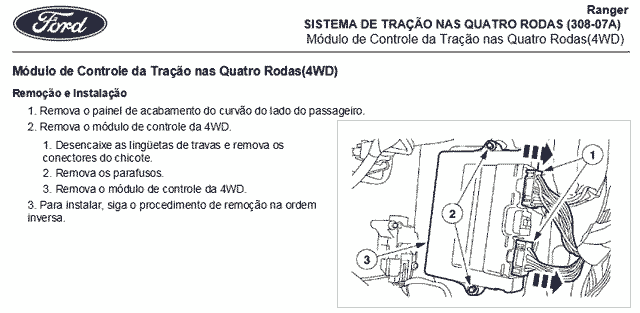

    nao valter...o modulo da tracao eh uma parte do controle geral...akilo la eh o rele.
  2. #26
    Citação Postado originalmente por amithai
    Amithai,
    Eu consegui essa informação no manual de manutenção....
    L200 Triton AT 3.2 2010

    Graaaaande Walter!!!! Eh bom achar pessoas que tem conhecimento aki no forum.....e o mais legal eh discutir com elas pq ai a gente vai aprendendo. heheheh Vou fazer uma afirmação contundente mas por favor não me ache arrogante.....acredito que não exista isso!!! Pelo menos no meu carro(2000). Meu argumento eh forte pq originalmente meu carro eh 2000 sem tracao. Eu troquei o chicote principal, troquei o modulo GEM e coloquei um rele(original, tudo original) e meu carro ficou 4x4 igualissimo ao original. E te garanto que nenhum fio ou conector passou por esse modulo ai. O modulo que controla eh o GEM que fica atras do radio, valeu?
    ehehehhe......isso vai gerar uma discussao das booooasss!!!
    abs
    Amithai
    ps: ou vc desenhou isso ai ou isso ai eh de outro ano
  4. #28
    Amithai,
    O manual de manutenção que tenho cobre os modelos a partir de 2002. Pode ser por isso...
