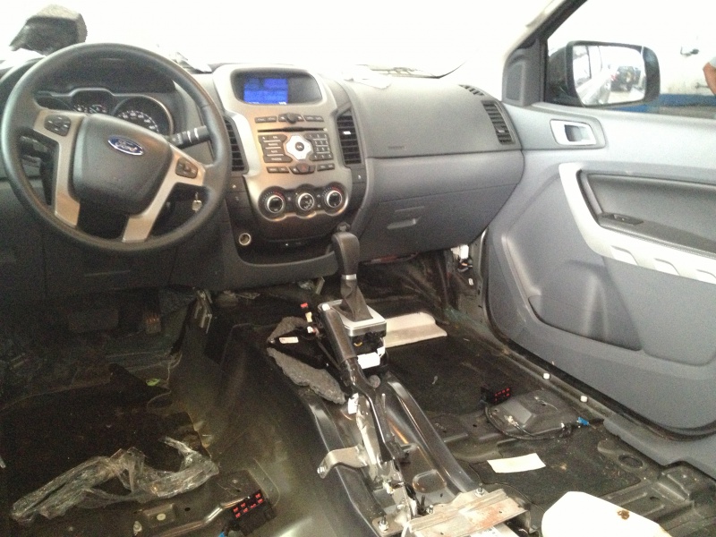

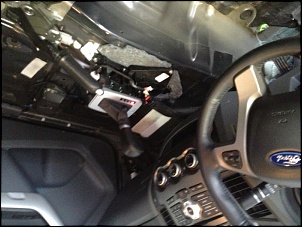

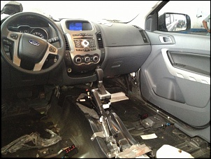

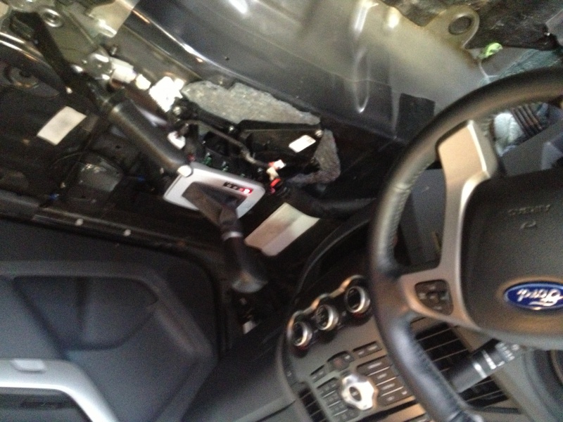

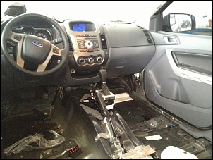

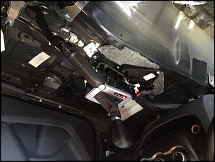

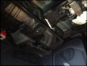

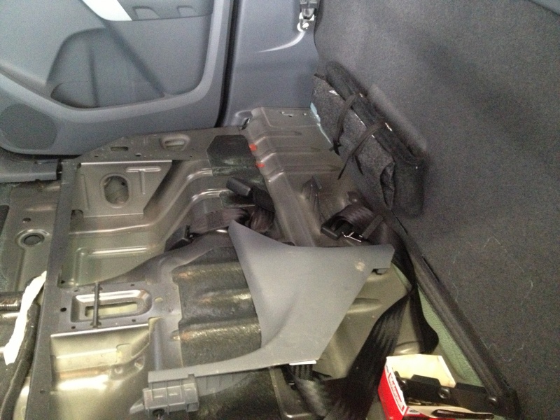

    Mas o defeito que realmente pode ter uma grande relevância para uma sessão de auto defesa é a questão da infiltração de água na cabine.
    Meu carro está todo desmontado na BRACOM aguardando resolver este problema que apareceu e resultou no encharcamento do carpete inteiro e aquele desagradável cheiro de cachorro molhado.

    Já li alguns relatos de água na cabine. Seria a água condensada do ar condicionado, que por defeito na mangueira não é jogada pra fora, mas cai dentro.

    Bah que coisa chata,estranho pois quando a cabine esta pronta ela passa por um teste pra ver se tem infiltração,só depois é montado o interior do carro,o caso da mangueira do AC que o colega falo ai em cima,pode ser a causa...

    Fala ai! Pedro, também comprei minha nova ranger na Bracom do Recreio e um dos primeiros defeitos relatados no forum da Nova Ranger 2012, realmente era o da mangueira do dreno do ar condicionado ser curta e o mesmo pingar dentro da cabine tanto que quando comentei este fato com o vendedor Bruno o mesmo me informou que este defeito já tinha até sido passado para a fabrica. E olha que peguei meu carro na primeira semana de janeiro, não é nada complicado de se resolver, apenas mudar a posição do dreno, agora se molhou o carpete complica um pouco, pois a demora das peças é absurda. No segundo dia de uso do meu carro, infelizmente um cidadão bateu no meu carro, resultado: paralama novo, apara barro novo, parachoque novo, farol novo, pintura de capú e paralama. Solução: até hoje dia 06/05 estou no aguardo do parachoque, estou rodando com o mesmo arranhado. então estou apenas lhe mostrando que nem sempre o problema é só a CSS. a fabrica é q leva a maior parte da culpa.

    O problema do dreno do ar condicionado foi solucionado, espero que não volte a apresentar esse tipo de defeito novamente.
