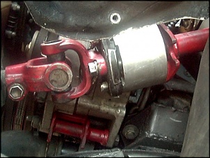

    Olá pessoal, comprei a pouco um kit de body lift de 3" que veio dos EUA, e veio com extensor de marcha e barra de direção.
    O da marcha já coloquei ficou certinho.
    Mas a barra de direção da ranger a diesel pelo visto é bem diferente da barra das ranger americanas.
    O extensor que veio não serve.
    Queria saber como o pessoal que tem BL de 3'' nas rangers 2.5 diesel aqui fizeram pra por o BL. Precisa extender a barra de direção ou não?

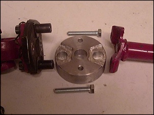

    Cassiouru, até 2" não precisa o extensor, acima disso precisa. Quando eu fiz o BL na minha ex-ranger eu fiz com um torno, mas ficou muito ruim. Depois eu vi que o Adams usou uma série de pranchetas de metal recortadas formando a peça desejada. A dele é mais simples e muito bem bolada, presa por 3 parafusos passantes, um no centro de tudo, e 1 em cada ponta para fixar nos suportes.
    Procura por imagens dos BL do Adams para Ranger no google que verás do que estou falando.

    Opa, desculpa a demora em responder, mas fiquei sem acesso a net esses dias.
    Edintruder:
    Cara valeu pela ajuda, mas tu acredita que o extensor do kit serviu certinho? ehaeha
    Eu tinha visto um tutorial na net e era completamente diferente a barra de direção do cara, acho que ele usou as fotos erradas no tutorial.
    Ontem peguei a peça na mão, olhei bem e fui pro carro, ao tirar a barra original vi que serve perfeitamente, visto de fora parecia que nunca ia dar certo.

    Procura o Leo da GParts ele tb faz o kit com um preço bom! O kit do Adams é excelente e tem o acabamento de primeira, mas é bem caro, além disso ele só vende o kit completo e não venderia o extensor da barra separado, eu mesmo tentei comprar com ele e ele não quis vender. Foi ai que falei com o Leo e ele fez um pra mim de excelente qualidade em um tarugo único de aço usinado!
    A barra de direção da Ranger é telescópica e pode ser que chegue nos 3" sem precisar de extensor, ai vc tem que testar pra ver. Na época paguei 100 ou 150 nessa peça, e mais 300 pilas no BL caseiro do Edintruder. Só a instalação que foi cara pra baralho, 600 pilas!

    Coloca um calco na coluna tambem ...

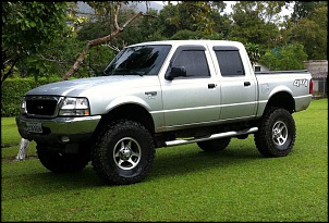

    Amigo, onde comprasse esse farol e setas da tua ranger? Muito bonito
