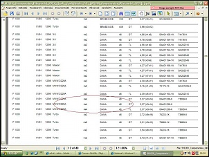

    60
    1,499
    Um vendedor tem a 14x43 dana 46 mas é da F1000 4x4 diferencial dianteiro... ele afirma q não pode ser usado na traseira confere?????
  • #103

    Usuário Avatar de Leonardo Raffi
    07/04/2005
    Pelotas/RS
    60
    1,499
    Talking Fala ai...
    Citação Postado originalmente por Tio Eddie Ver Post
    nas F-1000 4x4 os eixos são Dana 44 na traseira e Dana IFS 44 na dianteira. Ao menos nas F-1000 4x4 com faróis quadrados motor MWM 229NA e MWM 229TD.
    Oi tio edi... tem coisa q até deus duvida..he..he..he..
    existe sim 44 nas 4x4 turbo de 93 a 98...
    mas um monte 46 tambem...segue uma imagem q tirei do manual q recebi do agusto colega nosso daqui qualquer coisa me passa email q envio...
    tirando a dana 44 ou 46.
    O dianteiro não pode usar atras??? se sim só na f1000??? se eu colocar noutro jeep atras,.....
    um abraço

    Leonardo, consultando o catálogo que me forneceu, consta que a relação 3,07 (14X43), para DANA44, saiu nas F-1000 4X4 turbo-diesel, mas são importadas, tendo numeração 71762-x, não estando disponível em estoque, em lojas de peças. Aguardo o contato do vendedor do ML, em que "garimpou" a sua.

    Fala Edu!!! A busca continua, devagar e sempre, chego lá!!! Quanto a F-1000 4x4, saiu com 14x43 D44 na traseira, mas na dianteira com uma configuração própria da Ford, em que os dentes do conjunto tem sentido invertido para montagem "de cabeça para baixo". Parece que alguns Trollers sairam também com este sistema e relações diferentes. Resumindo, só serve para a dianteira e com carcaça específica. No anúncio do ML a diferença na direção dos dentes é bem nitida.
    As 13x40, parecem que sairam nos v8 "tomaticos".
