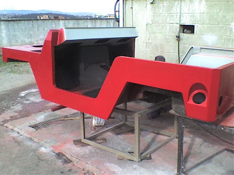

    Usei uma balança de precisão (meus braços) e cheguei a conclusão que o barco de fibra é um pouco mais leve, mas se considerar que a frente (paralamas e capô) são muito leves, posso afirmar que o conjunto de fibra é mais leve sim, apesar da frente ser uma única peça e praticamente toda de ferro (pesada)...
    sei lá...acho que a diferença é pouca, mas há
    Quando desmontei o engesão tiramos o barco de ferro em 4 gorilas, quando subi a de fibra também fizemos em 4 mas com toda a frente no lugar...
    Miniaturas de Anexos Miniaturas de Anexos Carroceria de lata ou de fibra-dsc00526.jpg
