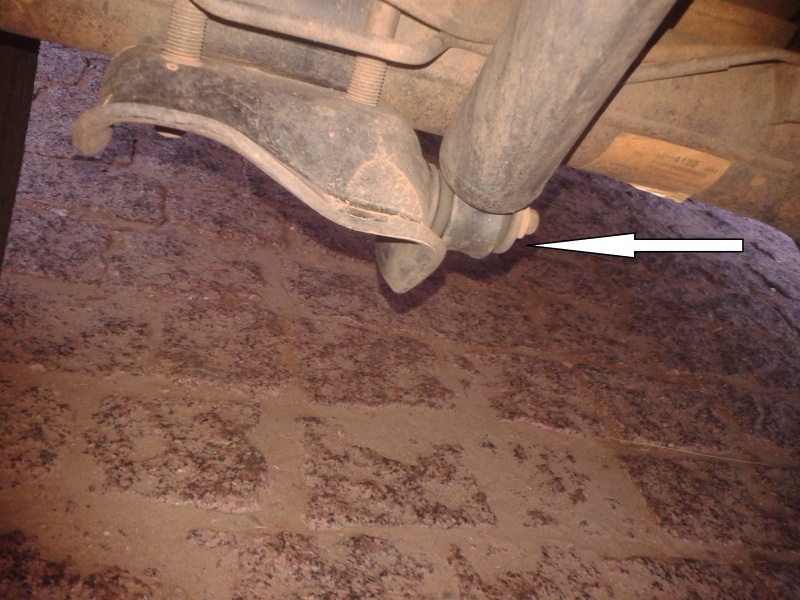

Pessoal, minha S10 4x4 11/12 está com 39.000Km e está fazendo um barulho muito chato na suspensão (?) traseira. Faz um "tloc, tloc, tloc" que aparece rodando até no asfalto.Aproveitei para levar na CC e agendar a revisão dos 40, e segundo o meca tal barulhe é na bucha do amortecedor. E que é comum em vtrs de mais de 30.000Km.
Vcs já trocaram esta borracha?? Com quantos Km?? E o custo da peça + MO??
Abaixo a foto mostrando a borracha que segundo o meca, trocará na revisão e "soluciona o problema". Estou muito desconfiado que não pode ser tão pouco, por isto estou postando minha dúvida...

Cara, na minha revisão de 30000 km foi necessário trocar as buchas dos feiches de mola, parecidas com as que vc vai precisar trocar, entretanto dentro no olhal do feiche de molas, se não me engano foi ums 7$ cada bucha, não achei caro, mas fiquei decepcionado com a durabilidade delas, pois não considero meu uso severo.

[QUOTE=GNAbreu;2257219]gutojr, quanto pagou por esta troca, as buchas e a mão de obra???[/QU BUCHA DE BORRACHA 7,62 x 4= 27,21$ agora a mão de obra paguei 318, incluido a revisão.
Cara, na revisão de 30, apesar de tabulado pela GM o valor de aproximadamente R$400,00, paguei uns R$1.200,00 devido a troca das pastilhas de freio (valor bem acima do valor de mercado pelas mesmas). Depois achei até um absurdo trocar com tão pouca KM - a minha é manual.
Agora estava pensando, e acho que não vou mais fazer a dos 40.000... Claro que é um risco, mas pensando que a garantia não cobre (quase) nada mesmo... Tudo tem que ser pago. A troca de todas as borrachas (dos amortecedores são 4, dos feixes de mola mais 4) meu mecânico cobra R$100,00...

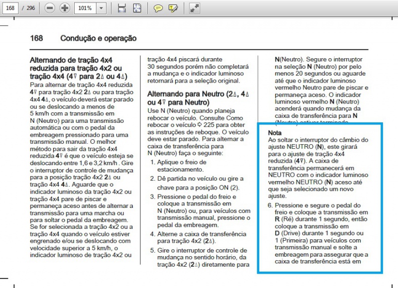

Chamei o Roadservice, me afirmaram que o mesmo é somente 1 ano, tenho a 2 anos a pickup. Assim chamei o guincho da seguradora. O Guincho veio cheio e necessitou rebocar a pickup, levei um bom tempo pra decifrar o manual da S10, descobrir como colocar o seletor de tração no MODO N.
Hoje abrir o PDF, e com o CTRL+F fica fácil de achar as coisas, mas com o livro na mao, no meio da rodovia na madrugada, foi meio ruim.
O manual esta bem confuso e nao apresenta toda informação em um único lugar, o capitulo de reboque só explicar como lidar com a CX de Cambio, nao explica como lidar com o seletor de tração (diferenciais). O cara do guincho estava perdido, iria quebrar a pickup se eu nao soubesse o procedimento:
Resumindo procedimento para colocar tração modo N:
1-puxar freio de mao.
2-dar a partida no motor ou ligar parte elétrica.
3-pisa no freio e embreagem.
4-Coloca em ponto morto.
5-Gira o seletor do 4x2 para o N segurando por 20 segundos...
Pronto, acendeu o N no seletor de tração.
Para retirar do modo N:
1-Liga o carro ou parte eletrica.
2-Pisa no freio e embreagem.
3-Engata ré 1seg.
4-Engata 1a marcha 1seg.
5-Coloca em ponto morto.
6-Girar o seletor de tração para a tração desejada.
Pronto vai aceder a luz da tração selecionada.
Anexo 498136Anexo 498137
Anexo 498139Anexo 498140
Anexo 498141Anexo 498143
Anexo 498142
Fato: Se tiver que chamar o Guincho, só aceite guincho em cima da caçamba do caminhao com rodas paradas, ou siga os procedimentos acima em caso da pickup ser rebocada, existem regras diferentes para 4x2 e 4x4, fique ligado!
Espero ter ajudado!
