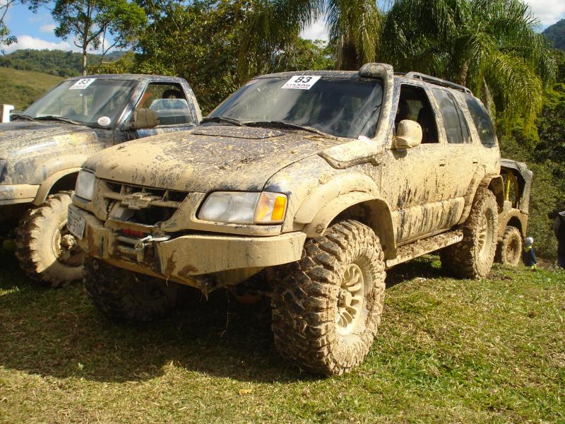

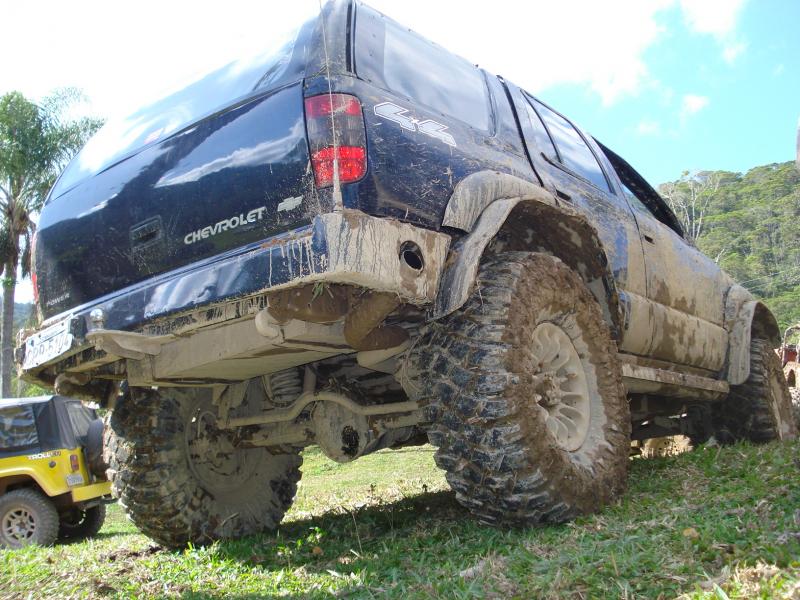

    Essa é a unica q já vi....

    essa por acaso é do dono da concessionária da chevrolet de blumenau???
