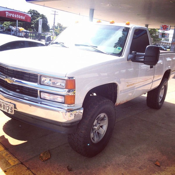

    Um amigo mandou fazer body lift de 10 cms e instalou pneus 315/75R16 (35´´) Na silverado dele .
    -10153020_891598030900007_6186167651951547781_n.jpg -11141353_656143241186427_3693723341874258099_n.jpg .
    Os 315 nao pega absolutamente nada .
    O Body lift foi feito aqui em campo grande-ms .
    Qlq coisa me manda uma mensagem privada que te passo o contato da empresa que faz body lift .
    Fica linda e alta pra kct a silverado com o lift 4´´ + 315 , o teto fica da mesma altura que da dodge ram com os 37´´ .

    ficou muito linda!! Tem mais fotos da parte debaixo (calços)?

    Amigo,moro em Serro,311 Km de BH,talvez até conheça.
    Tenho uma D20 com lift de 6cm e os pneus 315
    Eu mesmo fiz o lift com um gasto de uns 300 reais e dois dias de serviço.
    Se tiver espaço,disponibilidade de ferramentas e um pouco de conhecimento mecânico faz fácil
    PS conhece o forum picapesgm?
    Como é um forum voltado somente às pick ups chevrolet,tem muita informação por lá
    Aparece por lá também
    Olá amigo !! eu estava lendo os tópicos para achar algo a respeito e achei seu comentário , eu quero fazer um body lift de 5cm em uma D10 e gostaria de saber qual modificações você precisou fazer pois a D20 é muito semelhante , pelo que eu estava olhando vou ter que mudar o cabo da embreagem e por um maior, e parece meio complicado a parte do eixo da direção o resto é bem tranquilo. vc confirma isso? Se puder me ajudar agradeço desde ja !!!
