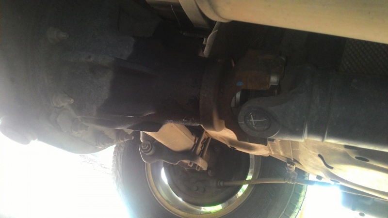

queria saber de alguem aqui ja trocou esse oleo, e qual utilizou. minha s10 esta com um vazamento no retentor, na uniao cardan com o eixo, terei que completar esse oleo, o manual indica o ac delco 75w90, pesquisando sobre este oleo, na internet se encontra por 200 reais o litro, muito dinheiro pra um oleo.
pesquisando vi que este ac delco é sintetico, achei alguns mais em conta mas sendo semi sintetico um da tutela e outro da lubrax, os que eu encontrei na base sintetica sao o valvoline, repsol e castrol. o repsol e o valvoline sao indicado para diferencial auto blocante/lsd, ja o castrol sao para diferenciais convencionais, os semi sintetico nao achei a indicaçao.
os oleos semi sintetico achei na internet na faixa de 30 a 60 reais, e os sinteticos de 50 a 99 reais, bem mais em conta que o original ac delco.
pesquisando no youtube, vi reclamaçoes de algumas pessoas, que ao trocar o oleo do cambio e utilizando outra marca, o cambio chegou a dar defeito ou apresentou engates duros, o cambio era gm e usava oleo ac delco 75w85.
por isso quero saber de quem realizou a troca por fora e qual oleo utilizou, se sentiu alguma diferença ou esta tudo ok.
