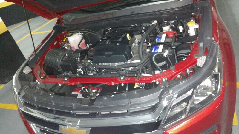

    Uma das principais vantagens do modelo da Chevrolet sem duvida alguma é a potencia de seu motor que entrega incríveis 206 cavalos e 27 mkgf de torque, fazendo a picape chegar de 0-100 em 9,5s. O motorista tem a sensação de estar acelerando uma picape movida a diesel, pois a potencia e o torque entregues são muito expressivos para um veiculo 2.5 flex. Para quem prefere ter picape flex e não diesel por qualquer que seja o motivo, excelente escolha essa S10.

    A S10 Flex automática chega com um importante diferencial competitivo: o consumo de combustível semelhante ao do modelo manual, algo raro no mercado. Todo esse desenvolvimento de engenharia foi realizado no Brasil. Rodamos um total de 890 km entre: cidade com transito, rodovia e estrada de terra. Na cidade o consumo instantâneo ficou entre 5kml, na rodovia atingiu seu maior registro 8,5kml e na terra com tração nas quatro rodas médias de 3kml em baixa velocidade e com fortes subidas. Com 100% gasolina. Com álcool não senti tanta diferença no consumo, registrou as mesmas médias. Consumo é elevado? Sim e não, sim para o preço que anda nosso combustível e não para o peso do carro e a potencia oferecida. A concorrente gasta igual ou mais e anda menos. Nota máxima na classificação do Inmetro.
    O sistema de transmissão automática do modelo Flex usa o mesmo hardware da configuração a diesel, porém com uma programação específica do módulo de controle da transmissão (TCM), que, no caso da S10, fica embutido para evitar que fiquem expostos a sujidade e impactos.
    Outra alteração promovida na transmissão foi o alongamento da relação do diferencial sem comprometimento da performance. Isso contribui para melhora no consumo e para redução das rotações do motor, resultando em melhor conforto acústico e menor nível de desgaste de componentes. Vale lembrar que a transmissão automática da S10 possui a tecnologia Clutch to Clutch. Na prática, ela tem comportamento parecido com uma de dupla embreagem pela sua velocidade de resposta, o Electronic Capacity Clutch Control, onde uma embreagem dentro do conversor de torque maximiza a capacidade de acoplamento do conjunto e, conseqüentemente, a transferência de força do motor para as rodas.
    A cereja do bolo, no entanto, está no novo mapa de aceleração, herdado da picape norte-americana Chevrolet Colorado, este conceito nunca havia sido antes aplicado em um veículo utilitário da marca no país. O motorista nota que a S10 Flex automática responde precisa e prontamente à pressão exercida sobre o pedal, muitas vezes até assusta pela brutalidade de sua força e rapidez na resposta.
    Os coxins da S10 Flex tiveram sua rigidez alterada para que o nível de vibração do carro também fosse otimizado, privilegiando uma condução agradável e confortável para os ocupantes.
